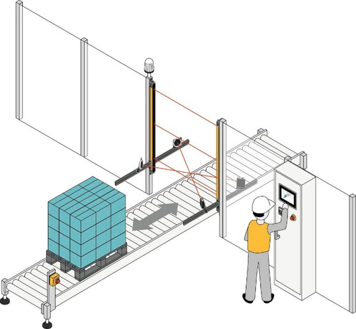

  X型屏蔽:交叉屏蔽,双向通行
  X型屏蔽也称作交叉屏蔽,是较为常见的一种屏蔽方式。它将两个屏蔽传感器分别安装在光幕两侧,呈交叉对射状。货物在传送带上移动的过程中先遮挡(触发)S1&S2屏蔽传感器CONTROL ENGINEERING China版权所有,激活屏蔽功能,允许货物安全通过光幕区域,当货物完全通过并离开S1&S2屏蔽传感器后,屏蔽功能随即解除,恢复光幕的正常保护状态。
  X型屏蔽在安装时,要确保屏蔽传感器的交叉点设在危险区域内,并且与安全光幕之间的距离尽可能小(小于200mm),以防人员紧随货物进入危险区而未被检测到。同时,轨道两边的固定防护与物料边缘的间隙也应小于200mm,避免人员从两侧间隙钻入。若物料规格不一导致间隙过大(超过200mm),则必须增设带安全联锁开关的摆动门,其宽度不小于500mm。此外,屏蔽传感器的安装高度应与光幕的最低光束位置齐平,确保能检测到人体,防止因脚尖触发而误操作。

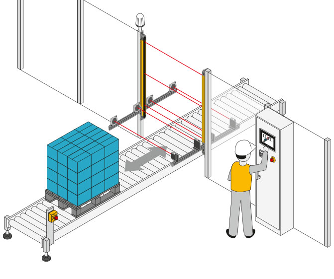

  T型屏蔽:灵活多变,适应多种场景
  T型屏蔽分为顺序屏蔽及并行屏蔽两种。在顺序屏蔽中,物料进入光幕保护区域时,需要依次触发两个屏蔽传感器,激活屏蔽功能;而并行屏蔽则允许同时触发两个传感器来开启屏蔽。无论是哪种方式,当物料通过光幕保护区域后再离开屏蔽传感器,则屏蔽功能结束,反方向动作亦然。
  安装T型屏蔽时CONTROL ENGINEERING China版权所有,屏蔽传感器应尽量靠近光幕(距离小于200mm),防止人员在屏蔽激活瞬间混入,但又要根据传送速度和系统响应时间预留足够的安全距离,避免未激活屏蔽功能前触发光幕造成停机。同时,最远的两个屏蔽传感器(S1跟S4)之间的距离应大于500mm,以避免人体通过时错误激活屏蔽功能。此外,料盘与周边固定防护之间的间隙也应大于500mm,避免挤压,若存在人员通过风险,则需增加带安全联锁监控的摆动门。

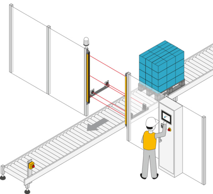

  L型屏蔽:单向输送的可靠选择
  L型屏蔽适用于物料仅从危险区域向外单向输送的场景。两个屏蔽传感器安装在光幕保护的危险区域内,靠近光幕的屏蔽传感器与光幕的距离小于200mm。且物料边缘与光幕之间的距离也应小于200mm,以防止人员利用间隙进入危险区。若无法满足上述距离要求,可通过安装固定挡板或带联锁开关的摆动门来解决。
  在激活L型屏蔽功能时,第一个屏蔽传感器被触发后,必须在规定时间内触发第二个屏蔽传感器,两者均被触发后才能开启屏蔽功能。屏蔽功能的终止则以光幕遮挡结束或在屏蔽传感器未被遮挡后4秒内发生,以先到者为准。如果屏蔽结束是由于4秒计时器执行,那么轨道两侧的额外防护距离d8需根据托盘的最大速度和4秒时间来计算,确保人员无法在屏蔽状态下进入危险区域。
