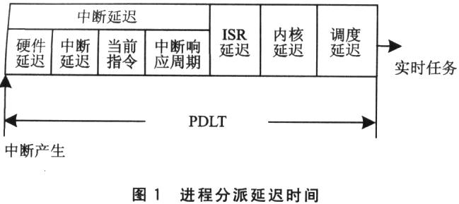

       进程分派延迟时间PDLT(Process Dispatcb LatencyTime)是另一个常用的测量ERTOS性能的方法。在实时系统中,实时任务总是等待外部事件引发的中断来激活它。当一个中断产生后,系统必须迅速停止当前运行的低优先级任务,将控制权交给被激活的实时任务。PDLT定义为从中断的产生到由中断激活的实时任务开始执行之间的时间间隔。这段间隔由几个部分组成,如图1所示。
点击看原图
点击看原图
       不同操作系统中,PDLT差异的主要部分是内核延迟部分。目前绝大多数ERTOS为了减少内核延迟,采用可抢占式的内核,有效地提高了系统对外部事件的响应速度。
