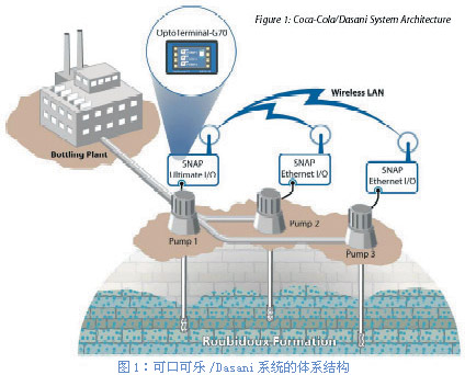

  Davis最终设计的用于Dasani灌瓶工厂的控制系统,其起点是有以太网联网能力的触摸式终端Opto Terminal-G70,它作为监视控制系统的设备操作员的基本接口。这个终端链接一个Opto 22 SNAP Ultimate I/O控制器,该控制器是整个系统的中央控制站。
  通过一个无线以太网网络进行通信,SNAP Ultimate I/O控制器能在Opto Terminal-G70和控制工厂全部装置的所有不同设备(包括其他的Opto 22 SNAP I/O系统)之间发送和接收信息。
  同时,这个系统控制3个水井,它们从邻近的Roubidoux地下岩层将水泵入工厂,随后进行灌瓶。
  连接到每个水井的泵配备有一个变频器(VFD)。变频器控制水泵的运行速度。当这些变频器如设计所要求的那样韵律工作时,它们保证3个水井能恒定地泵取准确的水量--不多也不少--正好符合可口可乐灌瓶线当前所需要的Dasani饮用水的水量。
  “可指定任何一个水泵为主导泵,”Davis这样说明,“这个主导泵有一个设定值,用于使运动中的水保持为该设定值,即某一个压强,例如60psi(磅/平方英寸)。一旦设定了这个数值,则在所有的时间,水泵的工作是提供这个压强的水到工厂、变频器的任务是当需要时使水泵升速或减速,从而使水的压强始终保持为设定值。”

  与此同时,Opto 22控制系统连续地监控以上的活动。当系统检测出一个变频器虽运行于最大速度,但仍不再使主导泵推出足够的水量以保持所需要的压强,如发生这种情况,则系统调用一个附加的泵投入运行,新的“后加入”的泵开始以预置的最小速度推动水前进,如这仍不能提供所需的压强,则该泵加速一直到水流达到指定的流量率。
  令人惊奇的是,所有这些对水流的改变和反应只在几分之一秒内发生。“具有一个基于以太网的系统并运行于一个无线网络上,这意味着所有的通信过程,其速度非常之快而且富有效率。”Davis描述,“当SNAP Ultimate I/O发送出一个信息请求时,响应可在毫秒内到达。与此相对应,传统的无线遥测装置则需要5到10秒的时间。”
