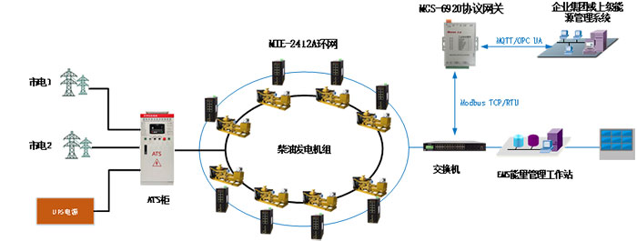

  现有IDC能源系统架构
  当前IDC能源系统采用多重冗余设计,核心组成如下:
  1.双路市电输入:两路独立市电电源互为备份,通过ATS(自动切换开关)实现无缝切换,确保单路市电故障时供电连续性。
  2.不间断电源(UPS):配置N+X冗余UPS系统,在市电中断后提供瞬时电力支撑(典型15-30分钟),为柴油发电机组启动争取缓冲时间。
  3.柴油发电机组:作为后备电源,在市电长时间中断时启动,保障IDC持续运行。发电机组采用多台并联设计(如4×2.5MW机组),通过并机柜实现功率均分与负载均衡。
  4.安全备份机制:市电、UPS、发电机组形成三级冗余,任一环节故障均能快速切换,满足Tier Ⅳ级数据中心可靠性要求。
  发电机组通信与同步控制方案
  1.环网通信架构
  设备选型:采用MIE-2412A工业以太网交换机构建光纤环网,连接多台发电机组控制器(如DEIF、ComAp)。
  2.技术优势:
  高可靠性:环网自愈时间≤20ms,单点链路中断不影响整体通信。
  低延迟:1000M网络控制工程网版权所有,确保多机组同步控制信号传输实时性。
  3.发电机组同步控制
  通过环网传输频率、电压、相位信号,由主控机组(Master)协调从机组(Slave)实现:
  相位同步:误差≤±0.5°。
  频率同步:误差≤±0.2Hz。
  并机逻辑:支持自动负载分配(ALD)与黑启动(Black Start)功能,确保多机组并机运行稳定。
  数据采集与集中控制方案
  1.多协议数据采集
  每台发电机组控制器、UPS、ATS等设备通过Modbus TCP/RTU、CANopen等协议输出运行数据(电压、电流、油压、温度等)。
  2.MGS-6920工业协议网关集成
  ● 功能设计:
  协议转换:将异构设备协议统一转换为MQTT/OPC UA控制工程网版权所有,供上层控制中心调用。
  数据汇聚:实时采集多机组数据,本地缓存后上传至能源管理系统。
  ●  实施优势:
  简化管理:控制中心仅需对接单一网关,避免多设备协议兼容性问题。
  快速部署:支持工程模式配置,减少现场调试时间。
  系统架构图
  实施方案
  1.部署阶段
  硬件安装:完成发电机组环网布线、MGS-6920网关部署及协议配置。
  软件集成:企业能源管理系统对接网关,开发定制化监控界面与告警策略。
  2.测试验证
  冗余切换测试:模拟市电中断,验证ATS切换、发电机组启动及并机同步性能。
  协议兼容性测试:确保网关与多品牌设备通信稳定CONTROL ENGINEERING China版权所有,数据采集完整率≥99.9%。
