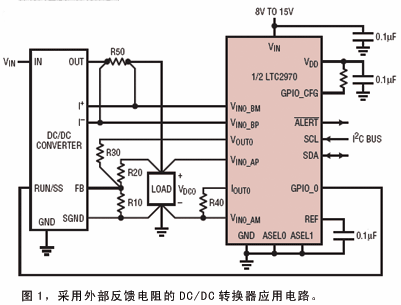

  图1显示的是用外部反馈电阻对DC/DC转换器进行监视和裕度控制的典型应用电路。
  在输入VIN0_B监视检测电阻R50上电压的同时,LTC2970的VIN0_A差分输入直接检测负载点上的电压。通过用线性搜索算法比较数字化负载点电压和目标电压,DC/DC转换器的输出电压裕度可以精确地控制到由用户编程设置的值上。随后,可按照需要对由IDAC0提供的电流进行每伺服迭代1LSB的调节。这个电流在电阻R40上衍生出一个以负载点地为基准的校正电压,这个电压被缓冲到VOUT0引脚。VOUT0引脚和转换器反馈节点之间产生的压差乘以系数R20/R30后,加到DC/DC转换器的标称输出电压上,这样伺服环路就闭合了。电压裕度控制被禁止时,通过将VOUT0引脚设置为高阻抗状态,可以将转换器的反馈节点与LTC2970隔离。

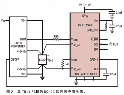

  图2显示的是将LTC2970应用到一个具有TRIM引脚的DC/DC转换器上。如图1所示,需要两个外部电阻:VOUT0通过电阻R30连结到TRIM引脚,而IOUT0由R40终接到DC/DC转换器的负载点地。加电后,VOUT0引脚进入缺省设置的高阻抗状态,允许DC/DC转换器加电至其标称输出电压。加电后,LTC2970的软连接功能可用来在启动VOUT0之前自动找出最接近TRIM引脚开路电压的IDAC代码。
  在需要排序的应用中,可通过将GPIO_CFG引脚置为高电平而将LTC2970配置成在加电时推迟DC/DC转换器的启动。这导致GPIO_0引脚自动拉低DC/DC转换器的RUN引脚,这种低电平状态一直保持到SMBus兼容I2C接口释放RUN引脚为止。

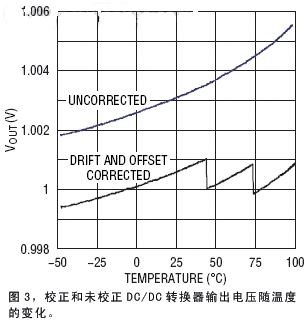

  LTC2970的绝对准确度如图3所示。LTC2970配置成:如果LTC3728 DC/DC转换器的电压偏离超过±1%,LTC2970就跟随该转换器的输出之一直到1V。在LTC2970和DC/DC转换器一起从-50℃加热到 100℃时,LTC2970能够非常容易地保持输出电压在1V的±1mV之内。当LTC2970与LTC3728隔离时CONTROL ENGINEERING China版权所有,在同样的温度范围内, LTC2970的输出电压漂移在1.002V至1.0055V之间。
