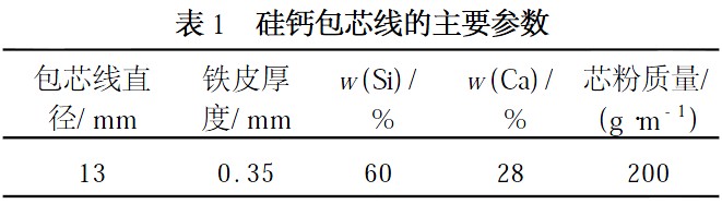

        某钢厂生产管线钢的现行工艺为:铁水预处 理→转炉→L F →VD →连铸。于VD 中喂入SiCa 线300 m ,喂线速度为100 m/ min 。其所喂入的 SiCa 包芯线的主要参数如表1 所示。针对上述 生产工艺,在一个浇次的6 炉钢喂钙前后分别取样,分析钙处理前后夹杂物的组成及尺寸的变化。
 硅钙包芯线的主要参数

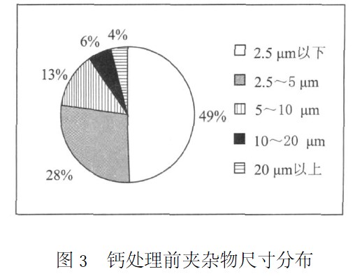

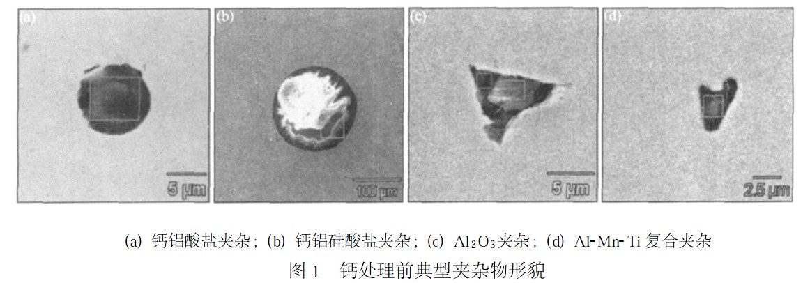

        通过金相显微镜、扫描电镜及能谱分析,VD 钙处理前钢中的显微夹杂物以球状及球块状为 主,夹杂物的尺寸较小, 5 μm 以下的夹杂物所占 比例为77 %。典型夹杂物形貌如图1 所示。
典型夹杂物形貌
点击看原图

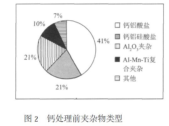

        按成分主要分为以下4 种: (1) 钙铝酸盐夹杂 (图1a) ,有的还含有少量MgO ,这类夹杂物所占 比例较大控制工程网版权所有,主要为球状及球块状www.cechina.cn,尺寸大多在2~ 10μm ; (2) 钙铝硅酸盐夹杂(图1b) ,此类夹杂尺 寸较大,一般均在20 μm 以上,最大可达到300 μm ; (3) Al2O3 夹杂(图1c) ,此类夹杂在钙处理之 前仍然还占有很大的比例,一般呈块状及长条状 分布; (4) Al2Mn2Ti 复合夹杂(图1d) ,此类夹杂 主要呈块状分布,尺寸一般较小,大都多10 μm 以下。夹杂物类型及尺寸分布分别如图2 、图3 所示。
钙处理前夹杂物类型图
 钙处理前夹杂物尺寸分布
