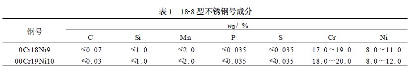

        1  1828 型不锈钢典型钢种成分
        1828 型不锈钢是应用广泛的一类不锈钢,其 代表钢种有0Cr18Ni9 、0Cr19Ni9 、00Cr19Ni10 等 钢号,成分见表1 。
 1828 型不锈钢号成分

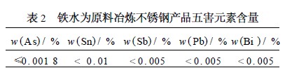

        太钢二炼钢不锈钢生产线以预处理铁水、合 金为主要原料www.cechina.cn,Cu 、S、P 及五害元素含量很低,见 表2 。
铁水为原料冶炼不锈钢产品五害元素含量
        同时CONTROL ENGINEERING China版权所有,由于VOD 真空精炼具有很强的脱气 能力,钢水O、H 质量分数可以达到40 ×10 - 6 、2 ×10 - 6 以下。所以重点在降低夹杂物含量及进行 夹杂物变性,为此,对L F 精炼工艺及连铸中间包 流场进行了工艺优化。
