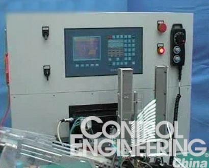

,否则会出现脱毛或者毛不齐的现象。应用台达电通公司的高精度的电气伺服控制可以做到 1000次/分钟植毛速度,而且可以做到跳孔植毛,如图1所示。
高速牙刷植毛机
  图1 高速牙刷植毛机

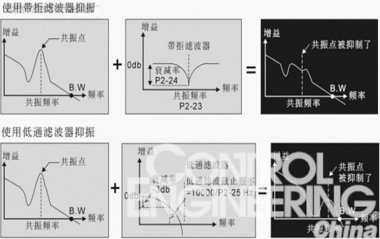

  相对来说换毛U轴的凸轮机构机械的构造使得调试比较困难www.cechina.cn,再加上U轴的机械刚性不好,电机运行起来时惯量比变化较大,马达输出电流变化也较大,参数调不好,电机左右运行时,这个轴要么有振动或啸叫声,要么反应迟钝。为此需要应用B系列ASDA-B交流伺服系统的共振抑制功能。图2为带有共振的系统增益共振抑制原理。
带拒滤波器抑制和低通滤波器抑制比较
  图2 带拒滤波器抑制和低通滤波器抑制比较

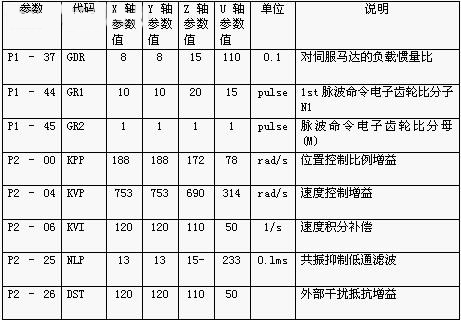

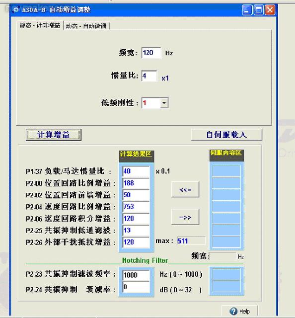

  如图2所示CONTROL ENGINEERING China版权所有,当低通滤波器(P2-25)由0开始调大控制工程网版权所有,B.W.会越来越小。虽然共振问题解决了,但是系统响应频宽和相位边界也降低了,系统会变得更不稳定,如果可以知道共振频率,则带拒滤波器(P2-23,P2-24)可以直接将共振量消除。通常知道共振抑制是多少,使用带拒滤波器的效果会比低通滤波器好,但是如果共振频率会随时间或其它因素漂移,而且漂移的太远的话,那么就不适合使用带拒滤波器。本项目设备U轴的运行起来所产生的问题就是共振点飘逸,使用P2-25低通滤波器效果较好,将其参数设大,加之这个轴对位置精度要求不是太高控制工程网版权所有,所以问题得到解决。伺服相关参数设置如表1所示。台达伺服增益参数调整软件如图3所示。
伺服相关参数设置
  表1 伺服相关参数设置
台达伺服增益参数调整软件
  图3 台达伺服增益参数调整软件
