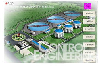

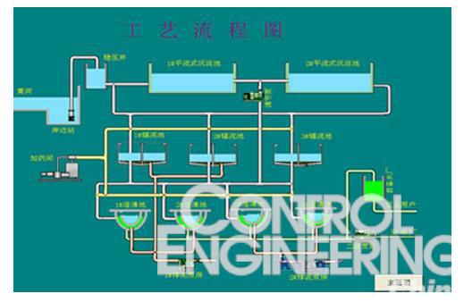

  根据厂区的特点控制工程网版权所有,本工程采用三套S7-300的PLC,液位、压力、流量、浊度等信号采集包含在ET200M远程从站部分和S7-300主站部分CONTROL ENGINEERING China版权所有,ET200M在网络上作为Profibus从站与作为主站的S7-300相连,三个分站的WINCC通过MPI和三套S7-300进行数据访问控制工程网版权所有,中央控制室WINCC通过各个分站的CP342-5和各个分站CPU进行数据访问。
工艺流程图内蒙古引黄净化水控制系统
