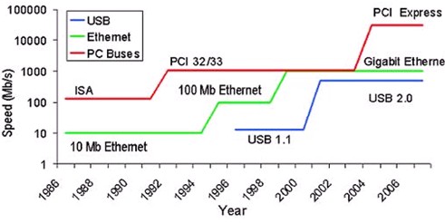

  随着计算机总线技术的发展,计算机在测控领域发挥越来越重要的作用,计算机总线从最初的只有低速的ISA总线,发展到133M的PCI总线,一直到10G带宽的PCI-Epress总线,使应用于高速采集的"数据传输总线瓶颈"逐渐得到解决。
  另一方面,以太网技术的发展,传输速率从10M发展到1G,使基于网络的分布式得到迅速发展,但以太网的采集模块无法实现PCI总线的中断和DMA响应功能控制工程网版权所有,实现高速采集还需要采集模块具有CPU等。测量总线VXI/PXI/LXI技术虽然可以实现高速采集、同步触发与热插拔功能CONTROL ENGINEERING China版权所有,但价格昂贵。
通用串行总线架构
  USB总线的出现,恰好解决这一问题。Intel公司开发的通用串行总线架构(USB)的目的最早是考虑基于计算机与电话之间的连接、设备连接易用性和端口扩充,而目前应用到各个领域。速度从11M到USB2.0的480Mbps,已超过百兆以太网,且具有总线供电、热插拔、中断功能等,且成本低廉、架构开放,广泛应用于一般测量领域。

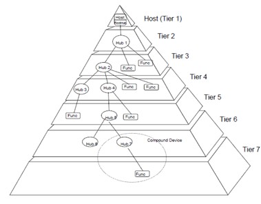

  USB的总线布局技术
  USB连接了USB设备和USB主机,USB的物理连接是有层次性的星型结构。每个网络集线器是在星型的中心,每条线段是点点连接。从主机到集线器或其功能部件,或从集线器到集线器或其功能部件,从图中可看出USB的拓扑结构。USB规范规定通过使用Hub扩展可拨接多达127个外设,最多六层控制工程网版权所有,标准USB电缆长度为5m,通过Hub或中继器可以使外设距离达到30m(6*5)。近些年出现一种"USB延长器"技术,通过使用5类线可以将USB延长至100M,这种技术扩展了USB测量系统的灵活性,但对于要求高速和准确的测量系统来说该技术需要进一步检验,并没有包含在规范中。
USB的总线布局

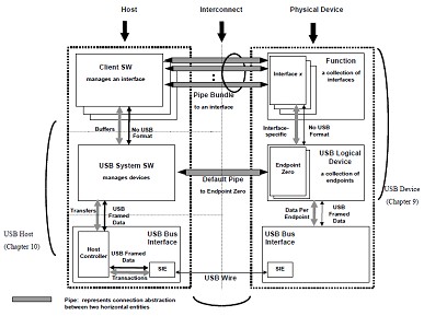

  USB数据传送类型
  USB定义了4种传送类型:
  ·控制传送:可靠的、非周期性的、由主机软件发起的请求或者回应的传送,通常用于命令事务和状态事务。
  ·同步传送:在主机与设备之间的周期性的、连续的通信,一般用于传送与时间相关的信息。这种类型保留了将时间概念包含于数据中的能力。但这并不意味着,传送这样数据的时间总是很重要的,即传送并不一定很紧急。
  ·中断传送:小规模数据的、低速的、固定延迟的传送。
  ·批传送:非周期性的,大包的可靠的传送。典型地用于传送那些可以利用任何带宽的数据,而且这些数据当没有可用带宽时,可以容忍等待。
USB数据传送类型
  通过以上机制可以保证USB设备在保证正确的情况下高速传输。

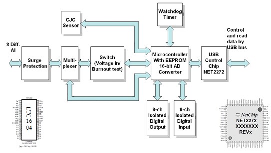

  以USB-4718 8通道热电偶输入模块为例,原理图如下:
原理图

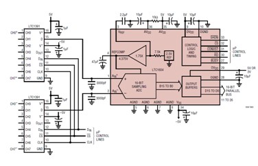

  差分信号通过多路选择开关进入A/D转换器,转换后的数字信号通过USB接口芯片与计算机的USB Host相连,A/的转换原理图如下:
