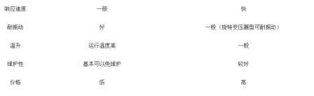

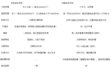

  2, 选择步进电机还是伺服电机系统?
  其实,选择什么样的电机应根据具体应用情况而定控制工程网版权所有,各有其特点。请见下表,自然明白。
电机特点
