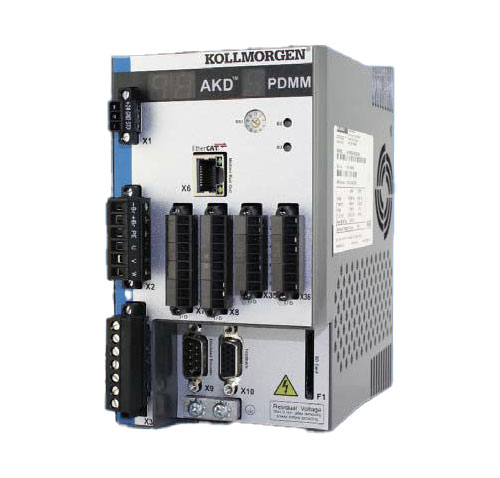

  PDMM 运动控制器
  科尔摩根AKD PDMM控制器集成高性能伺服驱动与多轴运动控制功能,采用紧凑型一体化设计,支持通过自动化组件进行编程调试。该方案具有以下技术特性:
  主从架构
  内置AKD驱动器作为主站CONTROL ENGINEERING China版权所有,可控制7+个从轴驱动器,无需PLC即可构建多轴系统(最大支持128轴),集成完整I/O与人机界面。
  通信与编程
  基于EtherCAT总线,采用通用编程语言控制工程网版权所有,支持通过数字量或总线实时调整扭矩输出(60Nm以上)及速度阈值。
  动态控制逻辑
  通过扭矩环实时响应测试电机转速,输出反向恒定扭矩,并在换向时暂停负载。

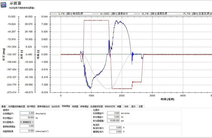

  客户测试电机存在转速波动问题,空转时稳定性不足,加载后加剧控制难度,易导致系统误判出现打齿现象。在调整程序的判定窗口后,电机能够迅速跟随上测试电机的速度方向,适时地提供相反的扭矩。
  从单一到多场景的完美蜕变
  朋友们,PID参数调校这活儿,咱们算是彻底拿捏了!现在这电机www.cechina.cn,对抗扭矩输出那叫一个丝滑流畅,客户的需求?小菜一碟,完美满足!你想想,在那么个小巧的测试设备里www.cechina.cn,硬是塞进了个大扭矩的“小钢炮”电机,还带驱控一体控制器,简直是空间管理大师!更赞的是,通过总线就能实时“发号施令”,让电机听话调整各种运动参数。不管是10Hz、20Hz还是40Hz的“快节奏”,还是各种摆动幅度、不同扭矩需求的“高难度动作”,统统都能轻松驾驭,测试场景随便换,就是这么给力!
