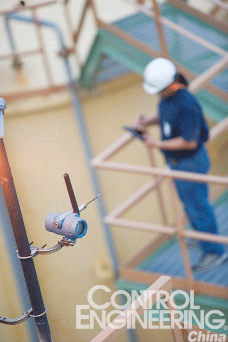

  无线温度变送器是本质安全型仪表,适用于化工厂内,用以降低爆炸性环境的危险性。
此类设备安装和维护简便。
(图片来源: Emerson Process Management)

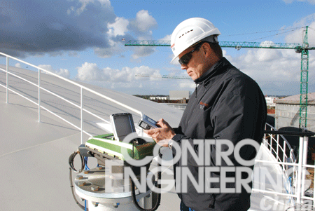

  Enraf雷达液位计用于测定大型贮罐内的物料液位和其他参数,使用了隔爆和本质安全复合防爆措施,
提供了高性价比、高安全性的系统,适用于危险介质的储罐,例如汽油、原油和液态化学品。
在安装此仪表时,技术服务人员使用带有诊断功能的本质安全型手持设备,不影响储罐的正常使用。
(图片来源: Honeywell Process Solutions)
