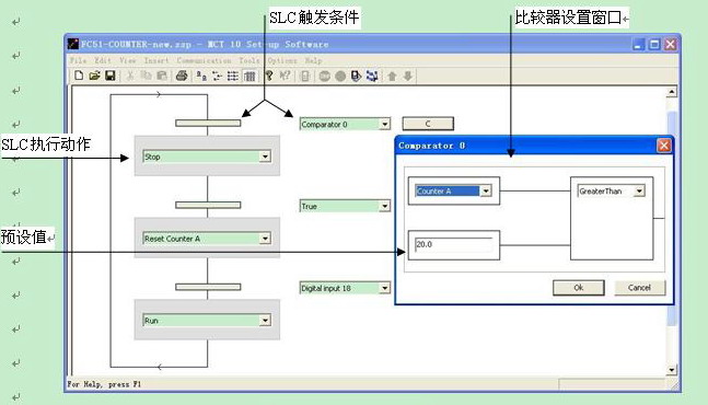

  丹佛斯FC系列变频器内置的智能逻辑功能是丹佛斯开放给用户的PLC逻辑控制功能控制工程网版权所有,用户可以根据自己的实际需求定制专用程序。丹佛斯为方便用户编程专门开发了MCT10软件,智能逻辑编程的方式请见图三。
丹佛斯变频器智能逻辑实现计数器功能如图

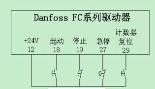

  具体接线图如图四所示。
  程序请参见图三。
  参数设置略。
