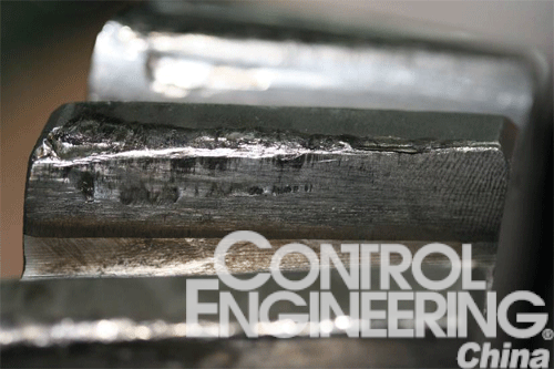

  某型号产品所用驱动桥在进行台架疲劳试验过程时,由于主动斜齿轮提前断齿失效,导致试验终止,试验结果严重偏离设计要求。由中国航空工业失效分析中心对该产品的失效分析结果可知,偏载是导致驱动桥过早疲劳损坏的主要原因。偏载可以造成齿轮啮合区域不正常,其一引起齿面接触痕迹面积减小到线接触,或到点接触,从而引起单位面积的上作用的载荷剧烈增加;其二是受力点的偏移,造成齿轮本身受力不均匀,而偏载的位置是受力集中的位置,往往首先断裂失效。造成偏载的主要因素有齿轮与轴承配置不合理,齿轮的制造和安装误差等。
  结合近期该型号产品在空载台架试验中经常出现噪声过大(95分贝以上)、声音异常、在实际使用过程中存在温升过高、漏油等异常现象,大部分通过互换相应部件进行修复,未对其故障原因进行深入分析www.cechina.cn,而是根据技术人员的简单判断来决定该产品技术指标的修改,不提出任何具体的数据来支持这项决定CONTROL ENGINEERING China版权所有,这就是问题出现的征兆,即该产品所用零部件经过100%检测合格。

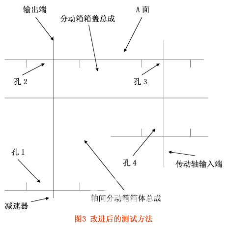

  这说明该产品的工作流程出现异常,即检测阶段和精加工阶段可能出现异常。通过以上分析我们改变了产品在三坐标测量机的测量方法,通过和设计标准0.03mm对比,发现测量结果:
□ 严重偏离技术指标;
□ 齿轮受力磨损状态分析情况和改进后测量结果完全吻合,如图1、图2所示,改进后的测试方法如图3所示。

图1  传动轴侧磕碰严重
