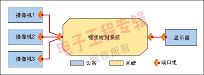

  下一步是定义架构。AADL图形符号有助于实现这一过程,如图1所示。值得注意的是,该模型不是任意设计的CONTROL ENGINEERING China版权所有,而是具有明确定义的正式模型,即使是在较高抽象层次。
使用AADL语言分析和设计嵌入式系统如图
  图1:用于无线视频监控系统的一种AADL环境框图。
  系统构造可以对整个系统和核心子系统(视频检测系统)建模。AADL设备构造可以描述物理组件,如视频摄像机和显示器,因为这些组件不需要捆绑应用软件。我们使用端口组和连接来模拟不同组件之间的通信。摄像机发送的数据流需要穿过视频检测系统。

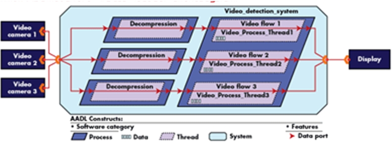

  AADL通过利用层次化结构可以用不同的详细程度描述系统。图2显示了高层次的监控应用内容。在架构建立完成后,我们必须详细地定义不同的组件。在介绍详细设计之前,让我们先了解一下AADL中的基本单元,软件单元包括进程、线程、线程组、数据和子程序。它们分别定义为:
  进程:受保护的地址空间
  线程:一个并行执行单位
  线程组:用于组织线程的复合单元
  数据:数据类型和静态数据
  子程序:可调用的连续可执行代码
  在图2中,我们使用软件组件进程、数据、线程和系统组件对视频检测系统的逻辑进行建模。注意,这种模型只是比图1所示的内容向前迈出了一小步。

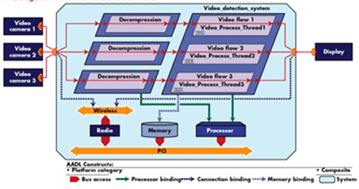

  硬件组件(也称为平台种类)包括了处理器、存储器、总线和器件。在图3中(在AADL结构下方)你可以看到硬件组件的AADL标准图形描述,它们描述了系统的物理特性。在监控系统模型中,硬件平台由CPU(处理器)、存储器和总线确定。
