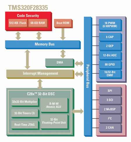

图1 F28335浮点DSC内含一个用于处理数据传输的6通道DMA控制器
  例如,TI公司推出的F283x浮点DSC(如图1所示)具有性能高、软件开发方便等特性,适用于电机与运转控制、车载雷达系统和以太阳能电池阵列和风力涡轮为来源的可再生能源生成系统。这款32位的DSC系列处理器最高工作频率可达150MHz,峰值运算速度可达每秒3亿次浮点操作(MFLOPS)。
  相比定点DSC TMS320F28x而言控制工程网版权所有,采用浮点架构之后DSC性能提升了50%。这一系列DSC内含一个6通道DMA控制器,能够大大减轻处理器核的数据传输管理工作,其软件更新功能有助于用户更方便地开发同一来源的浮点和定点代码。

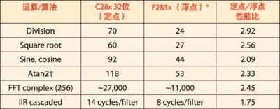

  表1中列出的运算说明了浮点架构为DSC性能带来的好处。第一列是控制系统常用的四种算术运算、三角函数运算和两种算法(快速傅里叶变换和无限冲击响应)。
表1 定点及浮点架构性能基准测试比较
浮点DSC使控制系统如虎添翼如图
  第二列是在定点DSC上执行相应运算所需的周期数www.cechina.cn,第三列是在浮点DSC上执行所需的周期数。最后一列是第二列与第三
