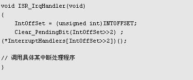

  (3)在0x18处的IRQ或0x1C处的FIQ中断入口函数中,获取中断源、清除中断挂起标志、通过已定义的中断源函数指针进入用户具体某中断处理程序。
嵌入式技巧:ARM的三种中断调试方法介绍如图
  采用动态的中断处理方法,在中断源较多的情况下,中断响应时间和程序性能得到优化。另外,在调试方面,此处理方法具有便于跟踪调试的优点,并且根据需要,可以方便变换中断处理函数。
