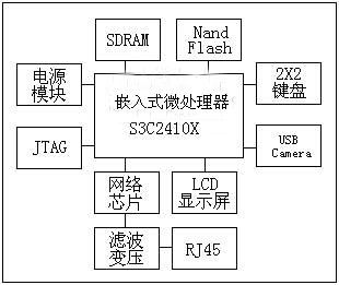

        整个系统由视频采集模块、视频压缩模块、Web服务器、通用网关接口、Web页面等5个部分组成。 其硬件结构如图1所示:
基于Linux的嵌入式网络摄像机设计如图
图1 嵌入式网络摄像机硬件结构图
        视频采集模块包括以S3C2410X为核心的中央控制和数据处理中心,以及USB Camera数据采集单元。中央控制和数据处理中心主要完成视频采集终端的控制和视频图像的压缩;Web服务器完成基本服务器的功能,负责响应HTTP请求,配合视频采集、压缩模块完成图像信息发布;通用网关接口—CGICONTROL ENGINEERING China版权所有,可以根据用户输入的数据信息控制工程网版权所有,控制摄像机、云台和镜头的动作或直接通过Web实现对系统进行配置。
       嵌入式微处理器是嵌入式系统的“硬核”。微处理器的选择将对整个嵌入式系统的成本和性能产生决定性的影响。目前,比较流行的处理器主要有:Power PC 、MIPS、Intel、ARM等。ARM(Advanced RISC Machines)公司是一家全球领先的嵌入式微处理器IP(Intellectual Property )核提供商,它设计了一系列高性能、低功耗、低成本和高可靠性的RISC处理器核、外围部件和系统级芯片应用解决方案。当前,ARM系列微处理器核广泛应用于便携式通讯设备、手持终端、多媒体数字消费产品等嵌入式系统解决方案中。本设计选用以ARM920T为核心的S3C2410X 32位微处理器www.cechina.cn,该处理器集成了LCD控制器、USB Host、USB Slave、NAND控制器、中断控制、功率控制、UART、SPI、SDI/MMC、IIS、GPIO、RTC、TIMER/PWM、ADC等丰富的资源。
