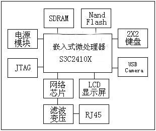

        整个系统由视频采集模块、视频压缩模块、Web服务器、通用网关接口、Web页面等5个部分组成。 其硬件结构如图1所示:
基于Linux的嵌入式网络摄像机设计如图
图1 嵌入式网络摄像机硬件结构图
        视频采集模块包括以S3C2410X为核心的中央控制和数据处理中心,以及USB Camera数据采集单元。中央控制和数据处理中心主要完成视频采集终端的控制和视频图像的压缩;Web服务器完成基本服务器的功能,负责响应HTTP请求,配合视频采集、压缩模块完成图像信息发布;通用网关接口—CGI,可以根据用户输入的数据信息,控制摄像机、云台和镜头的动作或直接通过Web实现对系统进行配置。
