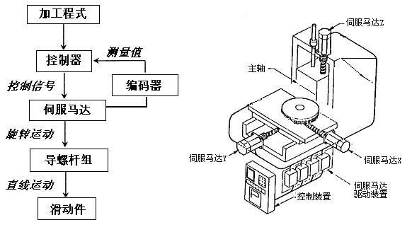

  CNC雕刻机进给系统主要任务是将滑动件(工作台或主动头、立柱等)沿着导轨,依指令速率平稳的运动。进给系统除了考虑机械传动元件的设计外CONTROL ENGINEERING China版权所有,还牵涉到伺服定位控制问题。所以说,本质上进给系统是机电一体化集成系
统,系统使加工工件或刀具能依既定的速度、位置、做高精度的移动,参见图1。
台达伺服系统在CNC雕刻机上的应用如图
  图1 控制流程图和系统框架

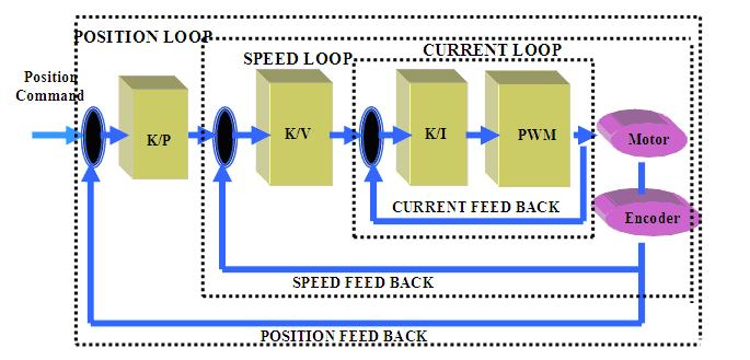

  图2 台达伺服的三环结构
  台达伺服由3闭环结构构成,包括位置外环、速度中环和电流内环,参见图2。台达伺服的强健型简易模式成为台达技术特色。

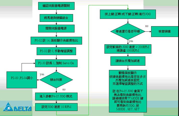

  (1)JOG模式。JOG模式用于脱离上层控制的上机试运转测试与初步惯性比估测控制工程网版权所有,参见图3。
台达伺服系统在CNC雕刻机上的应用如图
  图3 JOG惯量测试控制流程
