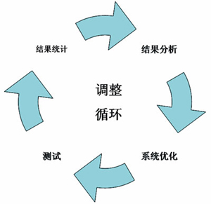

  测试方法主要通过测试过程中的测试步骤体现出来。测试步骤需根据每次的测试结果不断调整,一个完善的测试方法需要不断地进行性能测试和性能调整。在开始性能调整循环之前,必须确定以下两点:一是建立业务模型,通过统计或数学模型的方法建立起科学的业务模型,如业务流程分布比例、平均负荷、峰值负载等;二是设置性能指标,作为判断设计指标和实际性能处理指标的基准值,总体的系统吞吐量、系统的吞吐效率、响应时延等都是用于测量性能的常用度量标准。
  确定以上两点后,开始调整循环CONTROL ENGINEERING China版权所有,这是一系列重复的受控性能试验。重复图1所示的四个调整循环阶段,直至获得在开始调整过程前建立的系统性能目标。

如何利用性能测试优化系统
二、测试阶段
  测试阶段是调整循环操作的起点,此阶段是根据测试的要求进行相关操作,为下一步结果统计提供相应的测试数据。此阶段需要注意测试环境配置、测试用例的操作两个要点。

  3.结果统计
  此过程是调整循环内容中一个承上启下的环节。此环节统计的数据来源于上一次的测试结果,并为下一步的数据分析提供相关数据。

  4.结果分析
  通过数据统计收集到系统所需的性能数据后,对这些数据进行分析以确定系统瓶颈。在这里,需要明确的是统计到的体现性能数据仅具有指示性,它并不一定就可以确定实际的瓶颈在哪里,因为一个性能问题可能由多个原因所致。因此,在结果分析阶段需
