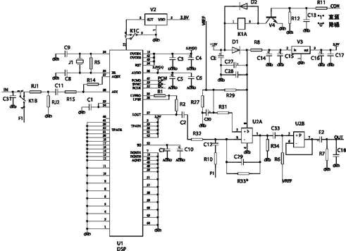

       本文中JK-DP50型数字降噪声处理器主要完成在高噪声环境下话音的高清晰度通信功能。它有降噪和直通两种工作状态,其工作原理如图1所示。工作状态的选择由控制信号CON的电平来决定CONTROL ENGINEERING China版权所有,控制特别灵活,可由监控单元直接来控制。CON为低电平(0V)时,降噪声模块接入,进行降噪处理;CON为高电平(+5V)时,降噪声模块断开,信号直接通过。降噪状态时,CON为低电平,晶体管V4截止,继电器K1处于常闭状态,话音信号和环境噪声通过话筒输入www.cechina.cn,送到数字信号处理DSP的27、28脚,把话音和环境噪声进行放大,增益由R15和R14来决定,放大到DSP芯片内的A/D能识别的幅度,以便A/D能正常转换信号。模拟信号通过A/D转换后,变成12位的数字信号进入DSP的运算单元,DSP在前3秒中测试出周围环境噪声的大小,并建立相关数学模型CONTROL ENGINEERING China版权所有,然后按给定的算法处理话音和噪声,把处理后的结果经过数据总线送到D/A,经放大器U2:A,电容C29和电阻R33组成的平滑滤波器,进行平滑滤波后送到放大器U2:B,放大器的作用是为了满足相连设备的输入要求。直通状态时,CON为高电平,晶体管V4导通,继电器K1处于吸合状态,话音信号和环境噪声通过话筒输入www.cechina.cn,不经过DSP直接送到平滑滤波器,进行平滑滤波后送到放大器U2:B。
