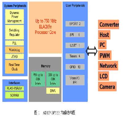

  笔者使用的是BF533,其结构如图1:
  BF533包括一个UART口、一个SPI口、两个串行口(SPORTs)、四个通用定时器(其中三个具有PWM功能)、一个实时时钟、一个看门狗定时器,以及一个并行外设接口。
BF533结构图
