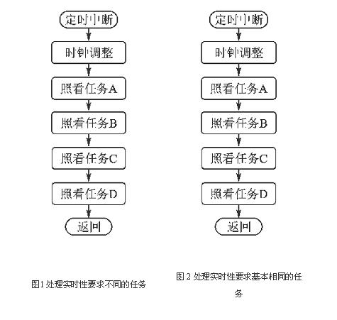

  可以根据各个任务对实时性要求的不同程度,将任务分为不同的类型。对实时性要求越是苛刻的任务,就需要得到系统越频繁的“照看”。对于实时性要求不高的任务,系统对它的“照看”时间间隔可以长一些。例如,有两个任务A和B,任务A每秒必须“照看”10次,任务B每秒必须“照看”2次,则控制流程如图1所示。从图1中可以看出,任务A每隔0.1 s“照看”1次,任务B每隔0.5 s“照看”1次。对实时性要求基本相同的若干任务,可依次“照看”,其程序流程如图2所示。
处理实时性
图1处理实时性要求不同的任务
图2处理实时性要求基本相同的任务
