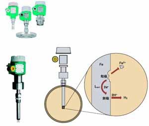

  Pepperl+Fuchs 公司的CorrTran™ 是第一种既可以评估均匀腐蚀情况,也可以评估局部腐蚀情况的两线制4~20mA变送器
,它们都采用同样的工业级变送器外壳。CorrTran™ 是一种革命性的腐蚀监测手段,它使腐蚀评估走出了实验室, 进入了每天的过程控制当中。C o r r T r a n ™ 的核心设计基于来自休斯顿的InterCorr International公司高度成功的SmartCET®技术。经过多年的发展控制工程网版权所有,SmartCET的用户已经能够实时监测腐蚀现象的进行,并且在其造成明显的损伤之前对其作出反应。CorrTran™ 通过一种以工业标准4~20mA 控制信号为基础进行操作的、简单的、便于使用的两线制变送器将这一成功提升到了一个新的水平CONTROL ENGINEERING China版权所有,CorrTran™ 变送器还可以方便的集成HART 协议。

  腐蚀过程是基于这样一种现象,当一块金属/合金被浸入一种导电液体当中的时候,金属/合金将会通过一种电化学过程被腐蚀。下面的例子说明了金属(铁)溶解于一种酸性溶液时的一个简单反应:
  Fe—>Fe2++2e-
  2H++2e-—>H2
  由于铁离子的作用,当正在被腐蚀的管道或储罐表面的金属进入邻近的溶液(这种液体正在造成腐蚀)中时会产生一个阳极。这个过程会导致金属表面的电子出现过剩。这些过剩的电子流向邻近的阳极点,这样就形成了腐蚀电流Icorr。然后这些过剩的电子会被腐蚀性溶液中的氧化物消耗掉。在金属的整个被腐蚀表面,阳极点和阴极点不断的变换位置并且保持存在。这种随机的状况使得人们没有办法直接测量腐蚀电流Icorr。为了克服这种限制,人们把一种由三个电极构成的探头放入腐蚀性溶液当中,这三个探头由相同的金属材料制作而成。使用这种探头,人们可以利用电极之间很小的电位差来测量产生的电流。这个电流会受到腐蚀电流Icorr的影响。如果电极以很快的速度被腐蚀CONTROL ENGINEERING China版权所有,那么金属离子(在这个例子当中是Fe2+)就会很容易进入溶液当中,并且只需很小的电势差作用于电极上就能够产生与Icorr 成比例的很大的电流。与此种情况相类似控制工程网版权所有,如果电极以比较低的速度被腐蚀,那么离子进入溶液的速度就会比较缓慢,作用于电极上的微小电势差所产生的电流也比较小。通过复杂的算法和数据分析,CorrTran™可以将这种关于腐蚀的信息转变成工厂工程师可以利用的4~20mA 形式的标准信号。
