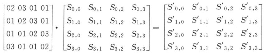

     (2)列混淆变换MixColumn
    可表示为如下基于系数矩阵CoefMix与State的矩阵乘法:
点击看原图乘积矩阵中的每个元素S'ij是系数矩阵中一行元素CoefMix[ik]与State矩阵中对应一列元素State[kj]的乘积之和这里的加法与乘法都…
点击看原图
    乘积矩阵中的每个元素S'iCONTROL ENGINEERING China版权所有,j是系数矩阵中一行元素CoefMix[iwww.cechina.cn,k]与State矩阵中对应一列元素State[k,j]的乘积之和。这里的加法与乘法都定义在有限域GF(28)上:加法即按位异或操作,乘法遵循GF(28)上的多项式乘法规则。
