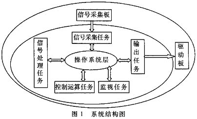

  系统结构图如图1所示,由外而内可分三层,分别为硬件电路层、任务层及操作系统层。
基于嵌入式操作系统uC/OS-II实现焊缝轨迹智能跟踪系统如图
