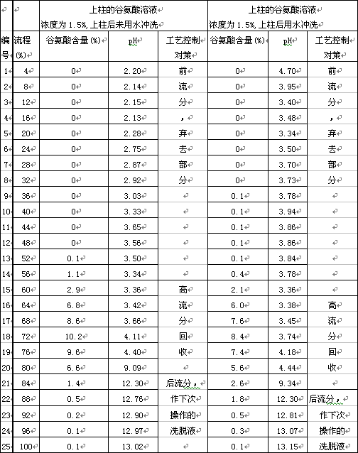

    离交回收工序中生化成分变化的在线检测是提高谷氨酸总提取率的重要途径。 据发酵科技通讯96年第2期报道控制工程网版权所有,我国95年十家味精企业的谷氨酸提取率为91.76-87.90%,如谷氨酸等电提取率以80%计CONTROL ENGINEERING China版权所有,那末离交工序的提取率占总提取率的11.76-7.9%,实际提取率约为39.5-59.5%,其中浪费损失还不少。离交回收率低的重要原因之一是等电上清液的离子交换回收装置的在线跟踪缺乏科学的检测手段控制工程网版权所有,大量的谷氨酸因没有检测到而流失。为了探索谷氨酸离交回收的规律,我们对等电上清液回收离子交换冼脱过程进行了模拟实验。
    实验用直径7cm,高45cm玻璃柱来模拟离子交换柱CONTROL ENGINEERING China版权所有,内装填732阳离子树脂。同时 测定洗脱体积(用试管收集洗脱液,每份10毫升)和相应的检测参数,结果如表:

    根据上述第一组数据作谷氨酸-pH及洗脱曲线图:
如图2

    1、科学的跟踪检测手段可以使离交的回收率大大提高:二次实验的回收率分别为90%和87%。比目前全国较好水平约能提高30%。就是说,离交检测水平提高后可以净增产6%的谷氨酸,相当于一个年产一万吨发酵谷氨酸的厂一年内有600吨谷氨酸的净收益。
    2、原工艺中只用pH试纸测定结果来控制流分的取舍,从本次实验结果来看,pH试纸的精密度不足以区分前流分末期的出现的谷氨酸峰值,是造成了大量谷氨酸的流失的根本原因。
    3、采用谷氨酸传感器和精密pH自动分析仪进行在线检测后,可以得到离交中流分的准确取舍决策:即在离交前期,主要根据谷氨酸含量来决策CONTROL ENGINEERING China版权所有,凡谷氨酸含量小于2.0%的都可以大胆弃去。高流分回收主要根据谷氨酸的含量,但是在高流分的后期,必须同时检测pH的变化,一旦pH出现跃变,相关的谷氨酸含量已经很低,就可以把流分改为后流分,作下次洗脱液用。
    4、采用谷氨酸传感器的检测手段后不仅可以增加谷氨酸的回收产量,而且减少了谷氨酸在离交过程中无效循环造成的损失,并节省酸碱费用和减少对环境的污染。
