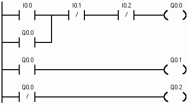

     1、梯形图语言(LD)
   梯形图语言是PLC程序设计中最常用的编程语言。它是与继电器线路类似的一种编程语言。由于电气设计人员对继电器控制较为熟悉,因此,梯形图编程语言得到了广泛的欢迎和应用。
   梯形图编程语言的特点是:与电气操作原理图相对应,具有直观性和对应性;与原有继电器控制相一致,电气设计人员易于掌握。
   梯形图编程语言与原有的继电器控制的不同点是,梯形图中的能流不是实际意义的电流CONTROL ENGINEERING China版权所有,内部的继电器也不是实际存在的继电器,应用时,需要与原有继电器控制的概念区别对待。
   图1是典型的交流异步电动机直接启动控制电路图。图2是采用PLC控制的程序梯形图。
图1 交流异步电动机直…如图1
  图1 交流异步
电动机直接启动电路图
图2 PLC梯形图    …如图2
  图2 PLC梯形图
