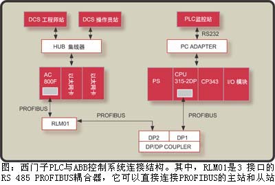

  通过PROFIBUS通讯电缆、西门子智能DP/DP COUPLER和ABB PROFIBUS-DP/FMS产品RLM01将西门子PLC控制系统与ABB DCS控制系统有机地结合在一起。其网络结构示意图如右图所示:

如图1
