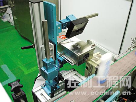

  Pro系列监控系统的基础结构就是两架通过GigE视觉相机界面标准建立相互联系的、具有钢结构外壳的相机。整个视觉系统最多可支持四架相机的架设,通过一台用户定制的个人计算机或Matrox 4Sight X工业计算机来控制。用于操纵影像的截取和监视的CIVCore软件是采用高级编程库(MIL)编制的。
CI Vision的标签影像的截取和监视软件是采用高级编程库编制的
  CI Vision的标签影像的截取和监视软件是采用高级编程库编制的。
