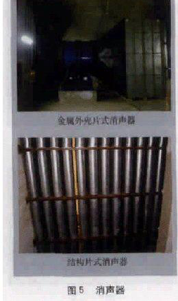

  阻性消声器是利用敷设在气流通道内的多孔吸声材料(常称阻性材料)吸收声能、降低噪声。阻性消声器是各类消声器中形式最多、应用最广的一种消声器。阻性片式消声器是阻性消声器的一种控制工程网版权所有,具有结构简单,中、高频消声性能优良,气流阻力较小等特点,因此,其适用范围非常广。地铁环控通风系统通常选用的是金属外壳片式消声器和结构片式消声器(图5),前者多安装于通风机进出口两端,直接与风机前后渐扩管 / 渐缩管相连接;后者多安装于进、排风土建结构风道内以及活塞风道、风井内。同时根据地铁工程的特殊要求,消声片内部应采用不燃性吸声材料,并符合150℃或250℃烟气每小时通过的运行要求。

面板一般采用厚度大于或等于0.5 mm的穿孔镀锌(喷塑)钢板CONTROL ENGINEERING China版权所有,以防止锈蚀www.cechina.cn,并应保证一定的穿孔率,穿孔率大于20%,孔径为 4~6 mm。消声器的消声片厚度宜与气流通道宽度相等,即进风面积百分比为 50%,消声器片间的风速一般控制在 10~12 m/s。消声片内填充容重为 3 2 k g / m 3 (或48 kg/m3)的超细玻璃棉(外包无碱玻璃布)。
  (2)因隧道风机为可逆转运行,气流双向流动www.cechina.cn,消声片两端都可能是迎风面,所以消声片体两端均采用尖劈型或圆弧型,以减小阻力。阻性片式消声器的片体厚度一般为 150、200、250、300 mm,两侧壁面使用 1/2 片体厚度消声片,气流通道宽度为 150、200、250、300 mm,即进风面积比为 50%,此时阻力最小。对于金属外壳片式消声器,消声器的外壳由于隔声需要采用厚度大于 1.5 mm 的优质钢板CONTROL ENGINEERING China版权所有,四面联接采用密封条加密封胶密封。
