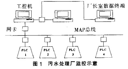

  厂内的计算机监控及数据采集系统,能实时监测和控制主要设备的运行状态、采集工艺流程的各种生产参数.自动生成生产报表 监控及数据采集系统由两套上位机工作站、厂长室数据终端、下位机等4个现场工作站构成.其中,前期处理区、污水处理区控制站安装在配电室内.用于设备控制和工艺参数的数据采集 、两套上位机T作站安装在综合办公楼中控室内.作为人一机接口.实现对主要工艺过程的数据显示、数据处理、数据存储、自动报警、报表打印以及实施汁算机手一自动操作等。全厂监控示意见图1所示。
全厂监控示意见图
  上位工控机显示设备的状态.便于观察和手动操作.发布牛产命令给PLC使之动作:下位机则实现数据采集、数据分析、自动控制 具体控制分配为:

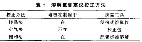

  进口智能仪表由于具有设计精良.性能优越的特点.所以新沂市城市污水处理厂的监控及数据采集系统一直使用方便.维护便捷 这其中的日常维护与保养是保证其正常运行的重要条件 日常维护与保养的内容主要有:①坚持巡视检查制度 检查内容为供电电源是否稳定、系统是否良好接地、管路水流是否顺畅、主机与传感器连接是否坚固、有无报警。②定期清洗。水质仪表长期浸没在污水中电极膜头容易沉积细菌及活性污泥.从而影响测量精确度 所以对于溶解氧测定仪、污泥浓度计、pH测定仪必须定期清洗.清洗周期视水质情况而定CONTROL ENGINEERING China版权所有,一般为每周一次。③校正及化学试剂补充。对于溶解氧测定仪的校正有3种方法,详见表1。本厂工作过程中采用空气校正法,简便快捷控制工程网版权所有,校正较为精确。④故障维修。故障维修需要专业技术人员来完成.因为进151智能仪表精确度高、价格高.所以检修必须慎之又慎。采取故障排除法逐步逐点排查 首先根据电路分析图检查供电电路.接着检查传感器有无信号输出.最后综合分析故障原因。
对于溶解氧测定仪的校正有3种方法
