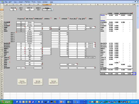

  我们通常将经测量得出的数据连同制造商给出的数据(如内核电压)制成电子数据表,并通过适当运算进行估算。如图 1 所示,右侧的灰白部分即为功耗估算结果。
  图1. 电子数据表有一定的用处,但仍不能反映实际情况
  这种方法与数据表值比较法相比尽管有一定改进www.cechina.cn,但仍需进一步完善。举例来说,我们不妨假设主要用于过滤应用的 DSP,其工作时间约占 20%,待机时间约占80%。
