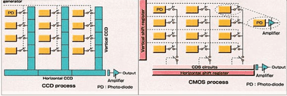

  如下图所示,CCD传感器中每一行中每一个象素的电荷数据都会依次传送到下一个象素中,由最底端部分输出,再经由传感器边缘的放大器进行放大输出;而在CMOS传感器中,每个象素都会邻接一个放大器及A/D转换电路,用类似内存电路的方式将数据输出。造成这种差异的原因在于:CCD的特殊工艺可保证数据在传送时不会失真,因此各个象素的数据可汇聚至边缘再进行放大处理;而CMOS工艺的数据在传送距离较长时会产生噪声,因此,必须先放大,再整合各个象素的数据。
左图为CCD传感器的结构
  左图为CCD传感器的结构,右图为CMOS传感器的结构
