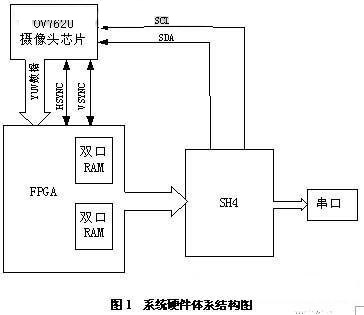

  系统原理框图如图1所示。
系统原理框图
  系统包含5个主要芯片:图像采集芯片OV7620CONTROL ENGINEERING China版权所有,高速微处理器SH4,大规模可编程阵列FPGA,和串口通讯控制芯片MAX232。FPGA内部编程设立两个双口RAM,产生图像传感器所需的点频,行场同步等信号,以及控制双口RAM的存储时序。SH4负责对OV7620通过I2C进行配置www.cechina.cn,读取双口RAM的图像数据,进行处理,并通过串口实现图像资料的上传或控制步进电机等其他设备。
