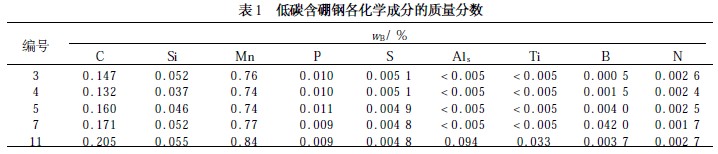

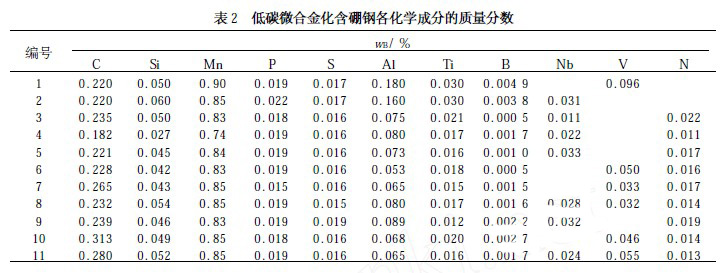

        实验所用含硼钢在50 kg 真空感应炉内冶 炼,Nb 、V 微合金化含硼钢在实验室碳管炉内冶 炼,化学成分见表1~2 。
 低碳含硼钢各化学成分的质量分数
 低碳含硼钢各化学成分的质量分数

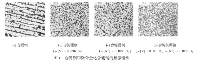

        含硼钢经轧制后的室温组织为典型的铁素体 和珠光体,如图1a 所示,珠光体沿着轧制方向延 长,呈条带状分布在铁素体之间,铁素体则为不规 则状的晶粒,组织之间分界明显。Nb 、V 微合金 化含硼钢(图1b 、1c 、1d) 在热锻状态下的金相组 织由大量的铁素体晶粒和少量的珠光体组成,铁 素体晶粒呈不规则的状态或多边形状态,珠光体 的分布也不均匀。
 含硼钢和微合金化含硼钢的显微组织
        通过面积计算法来定量比较铁素体晶粒的大 小可知www.cechina.cn,单独加入Nb 、V 或同时加入Nb 、V 微合 金化的含硼钢铁素体晶粒平均尺寸相差不大,均 小于15μm ;含硼钢的铁素体晶粒平均尺寸超过 了22μm。对比说明,Nb 、V 等元素的加入使得 含硼钢的铁素体晶粒得到细化。
