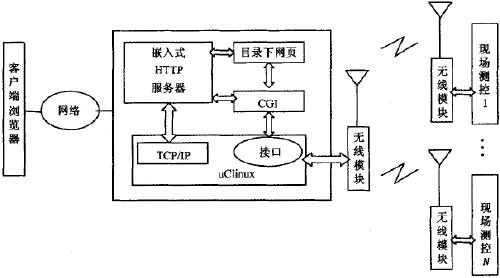

sp;       嵌人式远程测控系统实现方案如图1所示。系统由客户端浏览器,嵌人式服务器平台www.cechina.cn,现场测控模块3部分组成。客户端浏览器是运行在桌面计算机中的通用浏览器应用程序,嵌入式服务器是以S3 C4510B芯片为核心组建的网络服务平台,现场测控模块是以MCS-51单片机为核心构成的测控执行部件。其中嵌人式服务器平台是系统的核心部件。负责对现场设备进行测控数据的采集、存储、转发及与远程客户端浏览器的数据交互。
嵌入式远程集中刚控系统实现方案
        图1 嵌入式远程集中刚控系统实现方案
        本方案中,服务器采用嵌人式硬件平台,基于uClinux操作系统系统,建立嵌人式Web服务器和分布式现场的测控应用程序。测控应用程序通过驱动无线模块,以主动轮询方式实现嵌人式平台与和分布式测控设备之间的通信。现场测控模块负责对测控应用程序发出命令进行响应,以完成分布式现场的数据采集和控制动作执行。
        通过公共网关接口CGI ( Common Gateway Interface)实现嵌人式Web服务器和分布式现场的测控应用程序接口。CGI可以使编写的程序处理WWW上客户端送来的表单和数据,并对此做出响应,可使编写的程序和Web服务器间的接口标准化。
        嵌人式服务器正常工作往往要引人文件系统,uClinux操作系统提供了很好的文件系统;同时利用uClinux操作系统自身所带的TCP/IP ( Transport Control Protocol/Internet Protocol)协议栈,只要在应用层上利用操作系统提供的网络API ( Application Programming Interface)编写服务器端程序即可,大大节省了开发时间。
