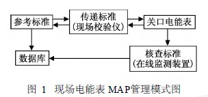

        电能在省网间接口或电压规格较高的(如220kV / 110kV)电站中的计量历来受到电网公司和利益相关 方的重视www.cechina.cn,目前管理方主要依靠加大现场校验的频度 和安装质量可靠的进口关口表来保证,但由于这些关 口在地域分布上的分散性和管理范围的扩大,电网公 司有相当一部分数量的工作人员长期奔波在这些计量 点之间,他们迫切需要一种新的量值控制方式产生来 缓解当前的工作压力。为此www.cechina.cn,笔者结合MAP管理的思 想和河南思达高科技股份有限公司联合研究了一种新 型的模式,该模式的框图如图1所示。
   图1 现场电能表MAP管理模式图
        2. 2 现场电能表MAP过程简述
        在现场电能表MAP管理模式图中,需要在关口表 的现场安装一个实时在线的电能计量监控装置,这个 装置的主要功能是可以通过编程方式或实时方式测量 关口电能表的误差,在MAP
