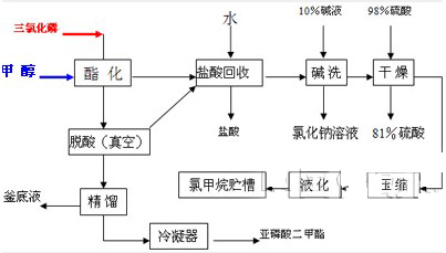

        工艺流程图
   工艺流程图
        在真空条件下,三氯化磷与甲醇喷人反应器中进行配比反应。其中配比的精度会直接影响到合成物的品质。而由于三氯化磷遇空气腐蚀性强、流动时易结晶等化学特性,使得对其流量的测量成为困扰厂家的一个难题。没有稳定的流量测量自然给配比控制带来很大的麻烦。
