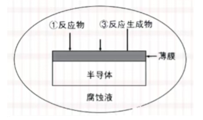

  作原理通常是通过将化学物质(例如气体、液体或等离子体)引入反应室,并在材料表面进行化学反应控制工程网版权所有,从而逐渐去除所需的材料。这可以用于制造微电子芯片中的晶体管、电路连接、光掩膜以及其他微细结构,是一种用于制造微电子器件、集成电路和其他微纳米器件的关键设备。
  蚀刻机在半导体制造、纳米技术研究和微电子工业中都有广泛的应用,它们对于制造先进的电子器件和集成电路至关重要,因为它们能够实现高度精确的微米级或甚至纳米级加工。不同类型的蚀刻机可以使用不同的蚀刻方法,包括湿法蚀刻、干法蚀刻和等离子体蚀刻等,以适应不同材料和加工需求。

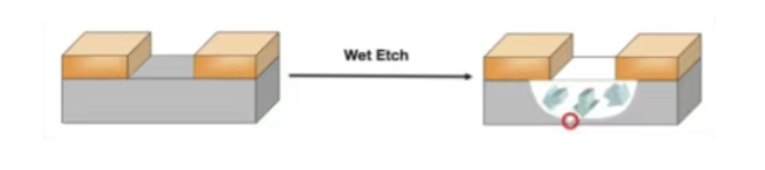

  湿法蚀刻技术应用
  湿法蚀刻(Wet Etching)是通过将腐蚀性的液体化学溶液(通常是酸或碱)接触到材料表面来去除材料的一种方法。这种方法适用于不同类型的蚀刻液和工艺参数通常用于不同的材料,包括金属、半导体、绝缘体、光学玻璃和陶瓷等。湿法蚀刻的速度相对较慢控制工程网版权所有,湿法蚀刻在制造微米级和纳米级结构以及微电子器件中具有广泛应用。

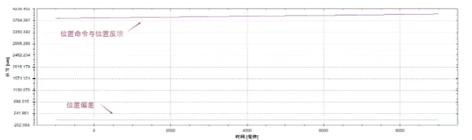

  位置控制
  ●AKD拥有16K的电流环刷新周期和8K的速度环刷新周期。
  ●伺服系统采用BiSS-C协议反馈装置,分辨率高达100nm这能够实现微米级别的位置控制CONTROL ENGINEERING China版权所有,确保加工过程中样品的位置变化极小。
  ●保证了工作台或样品在蚀刻过程中位置控制的卓越精确度。
  在实际运动中,每次位置指令变化20um,运动过程中最大的位置偏差控制在0.5um以内,确保了加工的高精度和高稳定性。

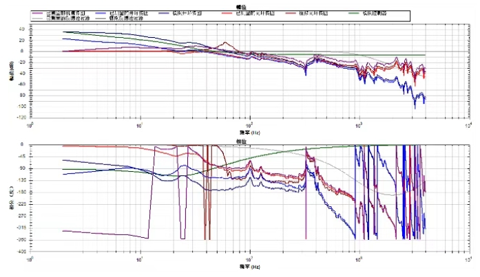

  振动噪声抑制技术
  蚀刻机的机械结构、运动部件和轴承的设计和质量会直接影响加工精度,刚性和稳定性较高的机械系统通常能提供更高的加工精度,但运动控制系统有时候面临噪声或外部振动,这些噪声和振动可以导致机械部件、材料移动或变形,进而影响加工精度。因此,我们采用振动和噪声抑制技术,以减小运行噪声和消除振动控制工程网版权所有,使运行更加稳定,以满足客户在刻蚀加工过程中的需求,实现高质量的加工。

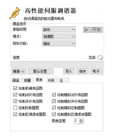

  高性能伺服调谐器(PST)可快速、轻松调谐系统。不管是简单抑或复杂的负载,PST中的高端技术都将实现高性能和高稳定性。它还收集频率响应数据(波德图),这些数据可用于高级分析。
