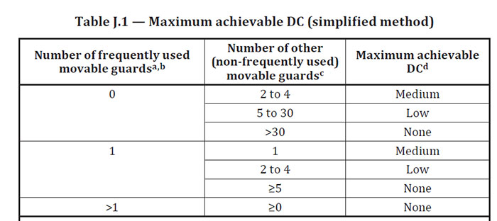

  新增附录J:干结点联锁装置串联的故障掩盖评估
  在ISO 14119:2024中新增了附录J,整合了ISO/TR 24119的内容,重点讨论了干结点联锁装置串联时,故障掩盖(fault masking)的评估方法。
  什么是故障掩盖?
  简单来说,当多个干结点联锁装置串联时,如果其中一个装置出现故障,可能会被其他正常装置掩盖,导致系统无法及时检测到问题。这种情况下控制工程网版权所有,整个系统的安全等级(PL)可能会降低,从而影响设备的安全性。
  如果在机器的联锁开关设计中,使用了干结点的联锁装置串联控制工程网版权所有,则需要注意:根据新标准的要求,达到的PL等级可能会由于故障掩盖而降低的问题。ISO14119:2024提供了一种简化的故障诊断覆盖率的评估方法,帮助制造商和用户评估联锁装置的可靠性,具体信息如下:
