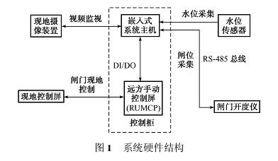

  在本设计中 ,闸门控制系统由闸门操作、视频采集和水情监测3个部分组成。基本结构如图1所示。
系统的硬件结构
  系统的核心硬件平台选用基于PⅢ处理器以上的高性能嵌入式5.25英寸微型系统板,其自带2个外设部件互连(PCI) 插槽 ,可外接一个32通道的DI/DO卡用做闸门启闭机的控制,一个4通道的视频捕捉卡用做闸门现场状态的监控;2个 RS2232的串行通信口,外接 RS2485 的转换器后可分别连接闸位和水位传感器www.cechina.cn,采集实
