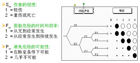

  这些标准中,我们现在比较常用的有EN 954-1(此标准将被 EN ISO 13849替代)。其中以下的图表常被用于机械的等级判断。
EN 954-1中的等级分为B、1、2、3、4,分别由低到高
  EN 954-1中的等级分为B、1、2、3、4,分别由低到高。我们以冲压车间中的压机设备为例,经过分析,由于压机滑块会对人员造成重伤或死亡的危害,我们选择S2;工作人员需要将加工件放入压机之下进行加工,连续工作12小时。也就是说操作人员需要经常面临此危险,所以我们选择F2;而滑块下落的时间远远低于人员反应和动作的时间控制工程网版权所有,即为人员几乎不可能避免此危险,所以我们选择P2。根据图表,对于压机的工作区域,我们可以得到其安全等级要求为4级。冲压车间为所有车间之中最为危险、安全等级最高的一个生产区域。对于油漆、总装、车身和动力车间,则需要根据不同的设备、加工区域、传送流程进行各自的风险评估和等级划分。
