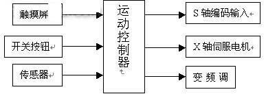

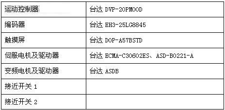

  电气控制主要包括切刀、皮带速度动作控制部分。具体配置如下:

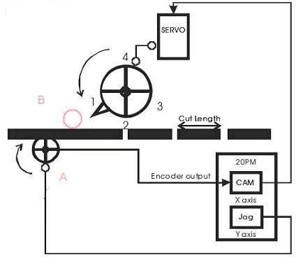

  内置高速脉冲输入输出功能的小型PLC,分别通过两个编码器输入到PLC内置两个高速输入点,一个高速输入编码联一定长的压轮,如图 中B点所示,采集皂条的线速度,采集来的脉冲频率乘以一定的速比,然后作为输出高速脉波驱动伺服,将切刀动作速度与皂条的线速度的速比进行简单速度同步,达到切面垂直,另一高速输入编码器,与印花轮传动连在一起,如图中A点所示www.cechina.cn,这个编码器的数值与预设长度(或套花长度)的数值比较,达到预设值时,比如650PULSE,产生中断,使能高速脉冲输出控制工程网版权所有,也就是使切刀动作。这种方法切刀动作总是在滞后动作,受线速度,PLC运算影响,同步精度差,计算量大,CPU处理时间较长,因此会出现克重不均匀等问题,严重影响成品的质量。在低速的情况下尚可基本达到要求,但是对于高速时就会切面不齐整,克重误差很大,成品品质低下。

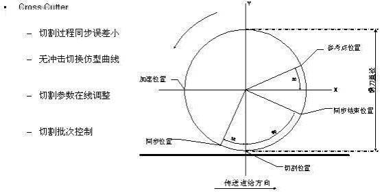

  本方案高速切割机的飞剪功能在于20PM电子凸轮的应用,如下图所示,在刀辊的周长上被划分为同步区域和异步区域,设置了加速位置,同步起始位置、切割位置、同步结束位置、参考点位置,这些都是根据线速度V和裁减长度L、压花辊周长C等由PM计算的结果,在20PM内生成CAM曲线,测量的高速编码器信号直接接入到PM的编码器输入,不作运算,直接按PM内的寄存器数据轨迹走,因此系统的响应速度非常快。因此保证了切割速度同步,切割长度的精度。
