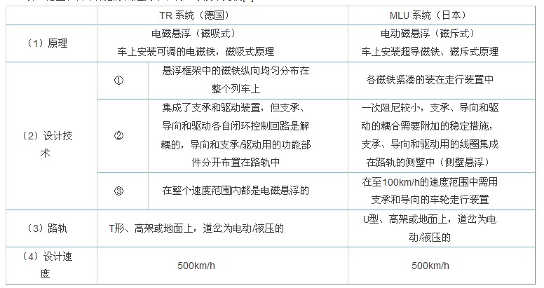

  20世纪70年代,世界上的主要工业国家竞相筹划进行磁悬浮铁路的开发,但大多中途放弃,只有德国和日本一直继续进行,通过近四十年的研究和实验,在磁悬浮高速铁路领域已经形成了以德国的Transrapid(简称TR)和日本MLU型系列为主导上的技术系统,系统的原理特征差异如表1。
  表1  德国和日本磁悬浮高速列车系统主导技术比较[1]

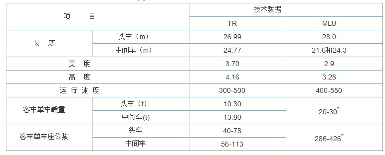

  (3)车辆技术数据:(见表2)
  表2  TR和MLU 型磁悬浮车辆技术数据[2]
注
点击看原图
注:*根据列车编组单元数的不同而变化。
