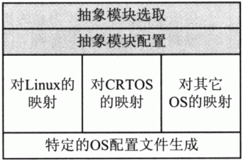

  如图1所示,虚线框表示建立的操作系统配置模型。左边的两个实线框表示对于操作系统配置模型的输入:选择配置的操作系统类型和选择配置的操作系统抽象模块。右边的实线框表示输出的配置生成结果:特定的配置文件。
图1 操作系统定制过程

  在上述前提下,构建了如图2所示的操作系统配置过程模型 OSTAILOR。图中阴影部分实现了配置的操作系统无关性控制工程网版权所有,可以称为操作系统抽象层。 图2 O$1AII一0R过程模型对于具体的操作系统模块实体www.cechina.cn,首先经过模块抽象,封装成对应用可见的操作系统抽象模块。每一个操作系统模块包含两个关键属性:①抽象出来的模块名。根据此模块名,应用开发人员可以知道此操作系统模块具有的基本功能。②模块层次,隶属于不同层次的模块具有不同的模块粒度。一般而言,越靠近底层的模块,粒度越细。在配置完成以后,根据用户输入选择需要映射的特定操作系统,根据此输入选择,模块配置完成以后,才能选择特定的操作系统映射算法将抽象的模块映射到具体的操作系统功能上。
图2 OSTAILOR过程模型
  图2中抽象模块配置层完成的功能还包括可根据用户选择,将操作系统抽象模块配置成更高层次,更大粒度的模块,供本次操作系统生成或下次定制使用。在这个操作系统定制模型中,抽象模块配置层以下层次完成的功能是根据模块配置层的配置结果和用户对操作系统类型的选择,完成对具体操作系统的映射。这部分因为与具体嵌入式操作系统相关,因而具有特殊性。为了实现配置的通用性,也就需要考虑如何把特殊性降低到最小。
