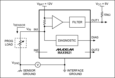

较高的地电位差承受能力可减少连线
  虽然MAX9921是面向2线霍耳传感器应用设计,但该器件也可以用于实现霍耳传感器的单线接口。其高边电流检测拓扑使其能够承受较高的传感器与 MAX9921和微控制器地之间的地电位差。较高的地电位差承受力可以避免使用地连接线(例如,汽车底盘的地连接线),支持霍耳传感器的单线接口。
  图2所示电路用于测试MAX9921对地电位差的承受能力。电路没有使用霍耳传感器,而是使用了可编程负载,用于吸收电流,可以在较大范围内设置电流,精度达到所选满量程值的0.1%。试验中选择了10mA满量程值,精度达10μA。如图3所示,MAX9921带滞回的电流门限小于1mACONTROL ENGINEERING China版权所有,确保在恶劣环境或嘈杂环境下可靠工作。
图2测试MAX9921地电位差承受能力的电路
图2:测试MAX9921地电位差承受能力的电路。

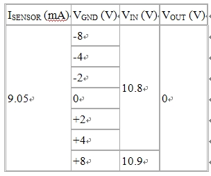

  在第一个试验中,流入可编程负载的电流置为9.05mA,比MAX9921输出从低电平(~0V)切换到高电平(~5V,上拉电阻接5V)的阈值低50?A。通过直流电压发生器(V),可编程负载地电位与MAX9921地电位的差。如表1所示,VBAT = 12V,MAX9921的门限能够承受高达±8V的地电位差!
表1. 电流门限为9.05mA时可承受的地电位差
高度可靠的霍耳传感器接口集成方案如图

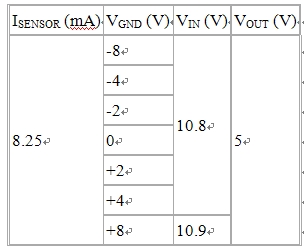

  进行类似试验,测试8.2mA由高电平到低电平切换电流门限的可靠性。电流置为8.25mA,即使地电位相差±8V,MAX9921输出也不会发生翻转(表2)。
表2. 电流门限为8.2mA时可承受的地电位差
高度可靠的霍耳传感器接口集成方案如图
  MAX9921的高边电流检测拓扑使该器件能够承受传感器与接口之间高达±8V的地电位差。这在霍耳传感器距离逻辑电路(MAX9921接口和微控制器) 较远的应用中特别重要。在类似应用中,MAX9921可以省去器件本身与霍耳传感器之间的地连接线,从而节省了成本和空间。
