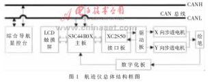

     航迹仪微机控制系统是以ARM处理器S3C44B0X模块为中心的控制系统。系统由以下几部分组成:基于ARM处理器S3C44B0X的开发板, STN 型320像素X240行LCD彩色液晶触摸屏,基于FPGA元件XC2S50的接口板,步进电机驱动及控制电路,步进电动机,数字化板。系统的硬件结构如图1所示。

     主板外接CAN总线控制器及总线驱动器等设备,接收CAN总线上由综合导航显控台发送的实时位置、航向信息;通过人机接口接收到的触摸屏发送的控制信息,经处理后将控制命令(主要是控制脉冲频率、脉冲个数、开始停止等命令)通过扩展I/O口发送给接口板,另外www.cechina.cn,将显示信息发送给LCD触摸显示屏。
